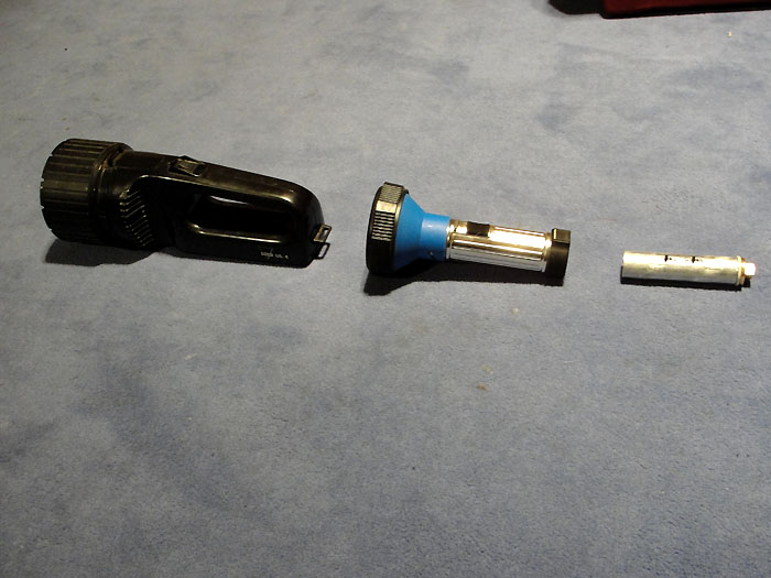

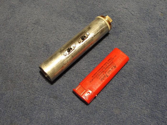

Ich habe hier eine LED Taschenlampe im Mini-Format gebaut.
Verwendet wurde eine Cree LED mit 5W und ca. 450 Lumen
Die Lampe verfügt über 2 Modi, 1x Fullpower, 1x Stromspaaren (Daher die 2 Schalter)
Das gesammte Gehäuse der Lampe dient als Kühlkörper, es wurde ein Loch hineingeboht auf der LED Seite und dann plangedreht.
Vergleichsbilder und Bilder der Lampe sind hier zu sehen. (Die Lampe muss nochmal übergeschliffen werden oder lackiert werden)
Bei allen Vergleichsbildern wurde die selbe Belichtungszeit sowie der selbe IsoWert verwendet, um einen Vergleich zu gewährleisten.
Anhand der Überbelichtung sieht man leider an dem Bild nicht das die LED Lampe in der Mitte einen kleinen helleren Spot hat und dann nach außen hin langsam abdunkelt.
