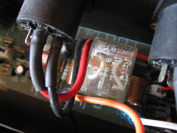

Ich hatte es bei mir das bei der E-400 das eine Relais keinen richtigen Kontakt mehr hatte und dadurch auch der eine Kanal leiser war und manchmal ganz ausgefallen ist..., habe dann mit Kontaktspray mal reingesprüht in das Relais und gewartet... dann Lief es wieder einwandfrei

wo genau befindet sich das relais? kannst du vll mal ein foto oder so machen?

BeitragVerfasst: 31.07.2010, 00:44
Offline
Registriert: 04.09.2007, 11:26
Beiträge: 690
Nach oben
